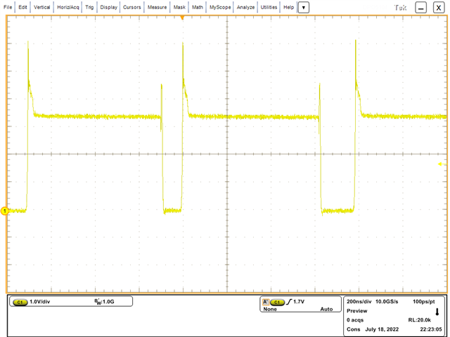

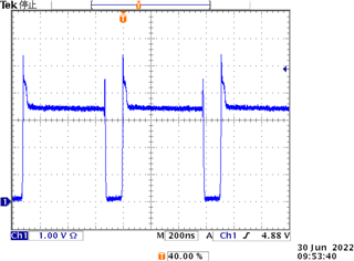

在评估 TPS61200EVM 时、开关电压会出现较大的尖峰。
下面是更改的点;
请告诉我以下关于电压尖峰的两点;
①We 在探头的回路区域内测量的开关电压应尽可能小、但尖峰电压会变得很大。
TPS61200EVM-179是否按电路板布局出现了较大的尖峰、对吗?
如果有任何方法可以测量小尖峰、请告诉我。 (不带附加缓冲器)
・2.2μH μ A、3.0V 输入/0.5A (较低的输出电流以及较大的尖峰)
・4.7μH μ A、3.0V 输入/0.5A (1.8V 输入电压、或更高的低输出电流、也具有大尖峰)
※探针将电感器连接到 GND 、但电感器连接到 PGND 的结果相同。
将②When μ H 电感器更改为10μH μ H、开关电压变为负尖峰。
请告诉我负尖峰的原因。
・10μH μ A、3.0V 输入/0.5A (较低的输出电流以及较大的尖峰)
顺便说一下、・10μH 条件会变成大纹波电压(不稳定)。
10μH μ A、3.0V 输入/0.5A、低输出电流变为小纹波(0.1A⇒±500mV)
※我想这个问题几乎低于 E2E 主题。

    μ ①Probe 的环路面积尽可能小、但由于 EVM 布局的原因、会出现特定的环路面积。
    GND 探头是否有最佳位置?
    我想、在红色点以下是与电感器的最短距离、这没问题吗?
    ②Inductor μ A 电流附在下方。
    如果您有任何通知、请告诉我。
    ・10μH μ A、3.0V 输入/0.1A
    Satoshi
    您好 Satoshi、
    (1)红色圆圈 是放置  GND 探头的好地方、但不要使用电压探头的长接地线、这对 SW 电压探测有很大影响。 请记住使用接地环探测信号。
    (2)从电感器电流波形来看、直流值不等于0.5A*3.3V/3.0V=0.55A、但电感器的频率为33kHz、这表明存在不稳定的问题。 您是否使用了电流探头的直流或交流采样?

    ①When Ω 在红色点 GND 上方测量、FET 探针和 GND 探针应尽可能短、尖峰未减小。
    是否有测量值或记录开关电压?
    我在数据表、用户指南和其他文档中找不到。
    另一个猜测是、3.3V 的输出电压变化是否会产生任何影响?
    μ ②Current 探针正在使用直流采样。
    Satoshi

    (1)很抱歉、我们的文档中没有测量的开关电压、因为它是一个很旧的部分。 我还申请了 EVM、需要大约两周的时间才能掌握、这样我就可以在 EVM 上进行测试。
    (2)是的、Vout 值也会影响 SW 尖峰。 通常、当 Vout 较高时、SW 尖峰也会较高。
    (3)谢谢。 电流波形毫无意义。 收到 EVM 后、我将在 EVM 上进行测试。

    我已经在 EVM 上进行了测试、软件尖峰与您的相同。 (2.2μH μ V、3.0V 输入/3.3Vout、0.5A)
    布莱斯
    你(们)好,布
    感谢您的确认。
    我了解 TPS61200高侧尖峰的规格。
    Satoshi
