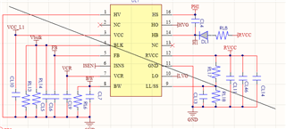

我的客户 在使用 UCC256403时遇到一些技术问题。 请帮助查看以下问题:
当使用 UCC256403时、它在打开时将进入1S 故障保护。 解决方案是增加引导电容(CL4)。 但规格指出、由于欠压、该引脚不会进入故障保护、请帮助确认出现这种情况的可能原因、谢谢!
非常感谢!

    您好、谢尔曼、
    你是对的。 引导 UVLO 不会使控制器进入 FAULT 状态。
    您能否 检查导致控制器进入故障状态的其他引脚电压?
    请参阅 UCC25640x 应用手册中提供的启动指南
    曼尼甘塔 P
    您好、Pallantla、
    感谢您的支持! 我是否可以知道 、当增大引导电容时、可以 解决哪些故障类型? OCP 还是 OVP?
    非常感谢!
    您好、如果高侧驱动器上没有足够的栅极电压、LLC 将不对称地驱动。 我想控制器尝试降低频率以提高输出电压。 但是、由于没有足够的高侧栅极驱动电压、我们无法判断将启用何种保护。 因此、您可以通过查看真实硬件中的 ISNS、BW 信号来确定。
