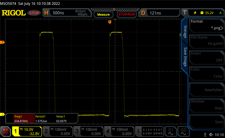

图中显示了0.5A 负载下12V 输出的波形。
当负载增加到1A 时、Q3 (低侧晶体管)会短路/损坏。 此问题出现在多个电路板上。

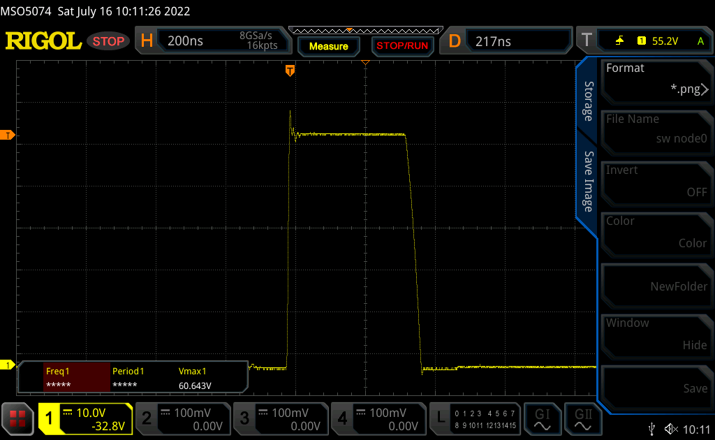

当我将负载增加到1A 时、我无法在 SW 节点上看到过压事件。 (假设这是过压事件、不确定)
目标是实现5A@12V 和2.4A@24V。

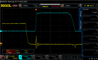

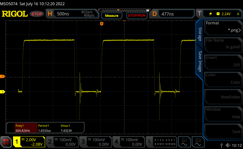

    好的、我认为问题是 LO 栅极上的振铃。
    如何在不进行我认为存在问题的设计更改的情况下立即停止振铃?
    蓝色- HO 门
    黄色- LO 门。
    Kevin

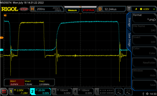

    感谢您的回复。 我已将 HO 电阻器增加到100欧姆、并放置一个二极管、因为在蓝色波形 HO 栅极下降沿上、它会伸出太远、导致击穿和损坏 Q3。 因此、在新设置下、现在我能够拉2A 而不是1A。 电流为1A 时、振铃不大、现在为2A 时、振铃会很多。
    我不知道耦合是如何发生的。 耦合主要通过 Q3的漏极到栅极电容发生吗?
    还是通过 PCB 布局布线发生耦合?
    将 Q3更改为更昂贵的晶体管是否有助于减少这种振铃?
    接下来、为了重新制造电路板、我应该密切关注什么、以消除这种振铃。
    感谢您的快速回复。
    Kevin
    此外、我注意到、当我在 R45 LO 栅极上放置一个5欧姆电阻器时、会减少振铃。 因此、LO 栅极(R45)的电阻可能达到10欧姆、现在可以正常工作... 你有什么想法?
    Kevin
