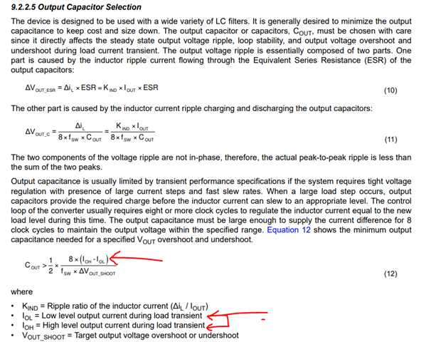

器件型号:LMR50410
我想知道 什么是 IOL =负载瞬态期间的低电平输出电流 IOH =负载瞬态期间的高电平输出电流、这在应用手册中没有提到(我附加了一个屏幕截图)、 在 webench 中、设计的电容器值小于数据表中所需的电容器(随附屏幕截图)。
    你(们)好
    它更多地取决于瞬态要求。 LM50410Y 的最低要求为10uF。 如果您有瞬态要求、则放置更多的电容器将使您的过压具有更少的过冲和下冲。
