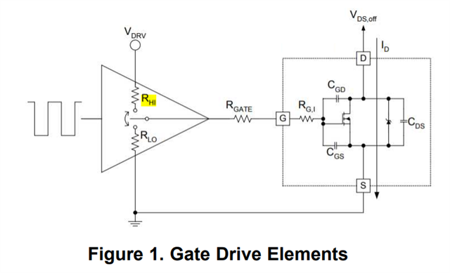

我的客户正在考虑使用 UCC5390S。
从 0.71Ω 来看、UCC5390S 的 RNMOS ||RLUN 大约为1 μ H。
   栅极电阻应从"IGBT 数据表建议的栅极电阻" 0.71Ω Ω 中选择、这是正确的吗?
谢谢。
Jo
    大家好、Jo-San、
    本应用手册讨论了如何选择合适的栅极电阻器。
    https://www.ti.com/lit/an/slla385a/slla385a.pdf
    如果您有其他问题、请告诉我。

    我有一个问题、那么对于 UCC5390SC、RHI 低于等于 RNMOS || RLU=0.71欧姆、对吧?
    谢谢。
    Jo
    大家好、Jo-San、
    是的、没错。
    Don

    谢谢你。 我不确定问您是否正确、但我无法在您分享的材料中找到下面提到的 IGBT 的 RI、G (内部栅极电阻)。 您能帮助建议我应该为 RI、G 使用什么值吗?
    我确实在第5页的图中发现了 Rg (on)=1.5欧姆、但我不确定它是否意味着内部栅极电阻或外部栅极电阻。
    e2e.ti.com/.../3.3kV_2C00_-1800A-X_2D00_IGBT-module.pdf
    谢谢。
    Jo
    大家好、Jo-San、
    第5页是指外部串联电阻器。
    我在其数据表中也没有看到任何有关内部栅极电阻的信息。
    我确实注意到、他们引用了 RG (on)=1.5欧姆、RG (off)=12欧姆时的开关损耗、因此我将从这些值开始、因为它们很可能会在快速开关产生的过度振铃导致的开关损耗、效率和 EMC 之间提供良好的平衡。
