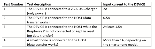

我执行了不同的测试、以尝试找到问题所在的位置。 表中总结了这些结果。
根据所述的测试用例、可以得出以下结论:
  • 如果识别到充电端口、该器件能够灌入更高的电流
  • 主机能够为符合 BC1.2标准的器件(智能手机)提供超过1A (高达1.5A)的电流
  • 某种情况会阻止器件将主机识别为 CDP。
您能给我一些建议吗?问题可能出在哪里?我该如何解决?

    我将 ILIM 引脚短接至 GND、因此输入电流限制设置为最大值3.3A
    如我的表中所述、我的 BQ25886能够成功灌入更高的电流。 例如、当连接到标准 USB 充电适配器或连接到我的 USB 集线器而不存在 Raspberry Pi 时。 这使我认为源代码识别存在问题。

    根据您的实验、如果您将 Raspberry Pi 保持在复位模式、似乎可以正常工作。  在输入端添加过多组件 通常会使检测变得更加困难、例如 、D+/D-上的阻抗可能已从所需值发生过多变化。 要简化输入设置并隔离问题、一种方法是找出根本原因。 理想情况下、我们希望在检测期间捕获 D+/D-波形。 我们希望两个节点上都有0.6V 脉冲。

    是的、如果没有 Raspberry Pi、则检测工作正常。 有趣的是、当我将主机连接到智能手机时、检测效果似乎很好。
    拥有 Raspberry Pi 对于我的应用至关重要、因为它需要与器件端的 MCU 进行通信。
    Angelo

    我怀疑 Raspberry 在使用时已更改 D+/D-引脚条件。 很可能不同的产品具有不同的工作裕度。 您可能需要与 Raspberry Team 一起检查如何解决此问题。

    我没有限制 BQ25886的输入电流(ILIM 引脚短接至 GND)。 这意味着芯片理论上可以灌入高达3A、拉取高达2A。
    这一点也很明显、因为当我将器件连接到外部2A 电源(智能手机充电器)时、电流大约为2A。 因此问题不在于 BQ25886的 ILIM、而在于源检测。 BQ25886无法检测到已连接到具有 CDP 功能的端口。
    Angelo
