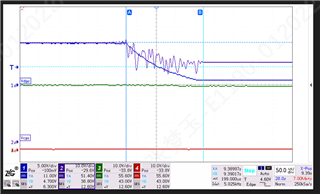

现在 PCB 已经完成并开始测试其定制板。刚刚发现过放电保护后、DSG 引脚在关断过程中有太多抖动。  抖动波形为 DSG。 平滑下降波形是放电 MOS 的 Vgs:

DSG 上的抖动是否 是由配置问题或外设电路问题引起的问题? 如果是、如何改进它?
2如果正常、(因为我们的应用中没有类似的波形)、那么进行此设计的原因是什么、因为 BQ76940 DSG 上没有抖动(我的客户之前使用过 BQ76940)

    抖动不是由配置问题引起的。 我能看到您的 FET 电路、特别是放电栅极电阻器值吗?
