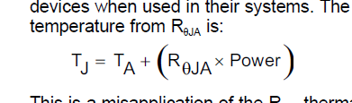

对于 LMZ12003EXTTZX/NOPB、我需要接面到电路板或结到外壳(底部)的热阻。 数据表中包含结至环境温度和结壳(顶部)。 如果有用于我分析的结至电路板和/或结至外壳(底部)的附加信息、则跳过。

    我们没有适用于此封装的结至电路板或结至外壳(底部)热阻数据。 我认为结至外壳(顶部)是非常好的数据、可用于计算。 您可以测量外壳顶部温度、这非常容易访问。 底壳温度很难 测量。 然后使用下面的等式来获得结温。
