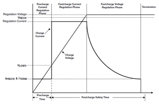

大家好、
我对  BQ24610和 BQ24616有疑问。
1.第一张图片中的"调节电压"和第二张图片中的"V_REG"是否相同?
2.这些器件的稳压电压是否固定为2.1V?
3.,当 V_FB 达到2.1V 时, CC 变为 CV 模式?
我正在查看下面的图表、 我找不到 CV 适合的位置。 绿色框仅询问检查 VFB 和 ICHG、然后继续下一步。
此外、如何确定 V_Rech 电压?
     稳压电压是指对应于2.1V VFB 的充电电压。具有电池缺失检测功能的 V_REG 是指2.1V 的 VFB
    2. VFB 引脚上经下调的稳压电压固定为2.1V。但是、您可以使用 VFB 与输出之间的电阻分压器在2.1V 至26V 之间调节满电压
    3.是的当 V_FB 达到2.1V 时、您会缓慢减小电流、以确保电池充满电。 绿色框表示正在查找终止标准。 如果 VFB 大于再充电阈值且 ICHG 小于终止电流、则充电将终止。 器件将保持在指示的环路中、直到满足绿色框中的条件。 再充电阈值在规格中为 VRECHG、通常比2.1 VFB 调节电压低50mV。

    感谢您的回答。
    现在、我将 CC 和 CV 机制与您的答案结合起来。 VBAT 通过电阻器偏差进行监控、VBAT 值通过 V_FB 引脚进行感测。 如果该 V_FB 值达到"Regululation voltage (调节电压)"(2.1V)、则器件会考虑 CC 完成并启动 CV 模式。
    您可以确认这一点吗?
    我 也希望您确认以下内容。
    >> 具有电池缺失检测功能的 V_REG 指2.1V 的 VFB
    我了解电池检测是通过 V_FB 引脚完成的。 如果我的理解是正确的、V_REG 值为2.1V、而 VECH 比该值低50mV。
    我有点困惑、为什么这种2.1V 被称为 "稳压电压"或 V_REG、具体取决于图片、这两种电压都不存在于"8.5电气特性"中、因为文本中未提及它。
    一旦 VFB 达到2.1V、您就处于 CV 模式。
    上图可以参考2.1V "V_REG" VFB 和1.55V "LOWV" VFB、也可以参考16.8V 和12.4V 完整充电电压调节。这两种情况都可以使用、因为它们是另一种情况的比例倍数。
    EC 表中没有完整的"稳压电压"的原因是、用户可以完全自定义充电电压、这对于每个人来说都是唯一的。 用于反馈调节、LOWV 和再充电的2.1V、1.55V 和50mV VFB 在任何用户设计中都将保持一致。
