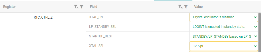

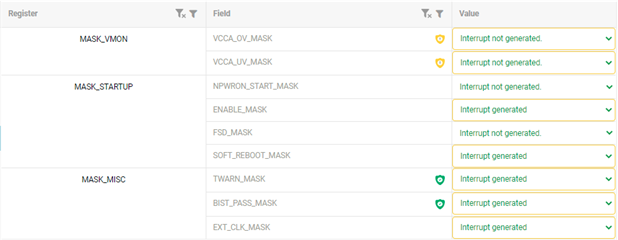

我正在寻找 有关如何在 TPS65941212EVM 中正确配置 PFSM 的提示。
假设:
-FSD 被忽略(屏蔽)
第一种功耗模式为"待机"
仅当 ENABLE =高电平时、才转换为"有效"
-enable =低电平时、从"活动"转换到"待机"
EVM 上添加的附加 PD 电阻器强制使能引脚处于低电平状态(因此默认状态应为"待机")
我的配置如下:
遗憾的是-编程后、当我将 ENABLE 上拉至5V 时、我无法观察到转换至活动状态(我正在检查 LDOS/BUCK 输出)
我 通过 STARTUP_DESR 寄存器更改为 ACTIVE (在该 LDOS/Buck 工作后,我假定序列/输出已正确编程)分别检查了工作模式定义。
有什么想法需要在 PMIC 配置中更改什么?
BR、
Krzysztof

    startup_dest 处于待机状态、未激活。  您能不能澄清一下您的意思:
    [引用 userid="525107" URL"~/support/power-management-group/power-management/f/power-manageming-forum/1114526/tps6594evm-power-moding-transite-between 模式"]我 通过 STARTUP_DEST 寄存器更改为 ACTIVE (在这个 LDOS/Buck 正常编程后,假定已正确编程/正在进行序列)来单独检查活动模式定义。]
    您是否已尝试使用 startup_dest=active 或在运行时更改它?
    请参阅此 常见问题解答
    Chris
    我尝试设置 STARTUP_DEST =有效、只是为了检查输出电压是否正常(不在运行时)。 在此之后、我对 PMIC 进行了重新编程、将 该寄存器更改为待机、因为我的目标是仅在发生启用触发时、而不是在检测到第一电源后提供输出电压。
    BR、
    Krzysztof

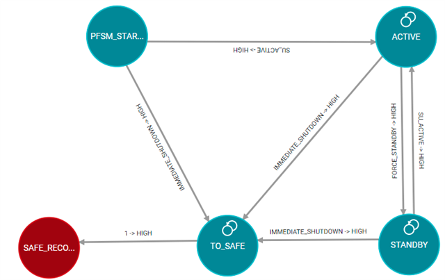

      NPWRON_SEL=ENABLE 的设置意味着 nPWRON/ENABLE 引脚被配置为 ENABLE。  仅当您为 NPWRON_SEL 选择"无"时、才会启用首次电源检测:
    [引用 userid="525107" URL"~/support/power-management-group/power-management/f/power-manageming-forum/1114526/tps6594evm-power-moding-transiting-between 模式"]–第一个电源模式为"待机"
    这是不正确的、一旦 PMIC 完成 BOOT_BIST、第一个状态为 PFSM_START 状态。  这就是定义中断的位置。
    [引用 userid="525107" url="~/support/power-management-group/power-management/f/power-manageming-forum/1114526/tps6594evm-power-moding-transiting-between 模式"]仅在 enable=high时转换为"Active"
    没错。
    [~报价 userid="525107" URL"/support/power-management-group/power-management/f/power-management-forum/1114526/tps6594evm-power-moding-transiting-between 模式"]当 enable=low 时从"Active"转换到"Standby"[报价]
    这将取决于触发器优先级列表。  当 SU_ACTIVE 变为高电平时、这意味着设置 ENABLE_INT。  如果 SU_ACTIVE 是优先级更高的中断、那么即使在 ENABLE 引脚变为低电平后、PMIC 也可能不会进入待机状态、因为 SU_ACTIVE_=HIGH 的优先级高于 FORCE_STANDBY =高电平。  在下面的示例中、FORCE_STANDBY_HIGH 具有更高的优先级。
    [引用 userid="525107" URL"~/support/power-management-group/power-management/f/power-management-forum/1114526/tps6594evm-power-moding-transition -模式之间的转换"]通过在 EVM 上添加其他 PD 电阻器将使能引脚强制为低电平状态(因此默认状态应为"待机")[/quote
    您是指 J45吗?  您可以使用此跳线或按钮将 ENABLE 引脚拉至低电平。
