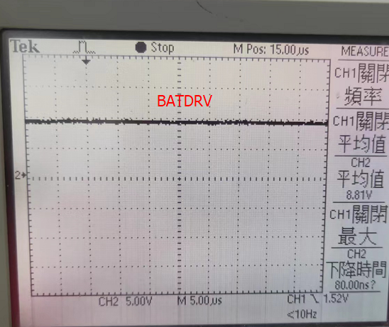

      插入适配器后、它们还捕获了 ACDRV、CMSRC、REGN、BATDRV 和 VSYS 信号的示波器捕获。
    ACDRV is 18.1VREGN is 6.1VBATDRV is 9.6VVSYSIN is 9.6V

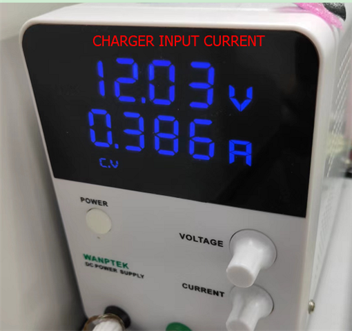

    适配器电源捕获如下所示。
