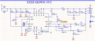

大家好、我使用的是 TPS53311、我遇到了以下问题:当连接负载时(无论负载值如何)、IC 不会启动、它在输出端保持0V。 如果我在没有负载的情况下将其打开、然后将负载置于开启状态、则 CI 正常工作。 我不理解这种行为。 请帮帮我。 下面是电气图。
    您好、Christos、
    您使用的是电子负载还是电阻器? 如果它 不是电阻器、您可以尝试使用电阻器吗? 您能否 还捕获2个 VIN、SW、VOUT 和电感器电流的启动示波器截图-一个没有负载、另一个有负载?
