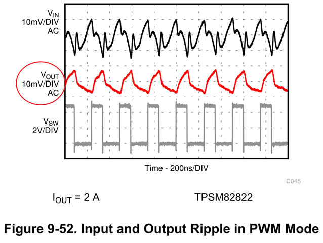

我的客户需要适用于以下应用的器件:
  • VIN=3.3V
  • VOUT=0.9V
  • 负载电流= 1.1A
  • 优先级:1. 输出纹波、2. 效率。 3.解决方案尺寸。
我认为 TPS62825A 和 TPSM82822A 是此应用的两个候选器件。      µH、我认为 TPSM82822A 的4MHz Fsw 应该更好地实现纹波性能、但 D/S 显示 TPSM82822A 的输出纹波大约为15mV、比 TPS62825A 高(我想这主要是由于 TPSM82822A 的集成电感器0.24 μ H)、 没有提到 TPS62825A 的更好效率性能、因此 TPS62825A 似乎是此应用的最佳选择。 您能帮您进行分析、并就此机会发表意见吗?
TPSM8282X 纹波性能:
TPS6282X 纹波性能:
    您好、Shawn、
    为了减少纹波、您需要一个具有高开关频率和大 LC 滤波器值的转换器。 还应选择具有低寄生值的输出电容器、以保持低纹波。
    TPS62825A 的开关频率约为2.2MHz、并且由于电感器较大、因此与 TPSM82822A 相比具有更小的纹波电压。
    您可以查看 TPS628502、该器件可切换高达4MHz 并支持更大的 L 和 C 值。
