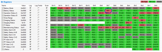

当我使用 BQ40Z80 EVM 时、我注意到在引导 BQ40z80后 DSG 打开 DFET Q3有5.3s 的延迟(将29V 施加到 PACK+以引导 BQ40Z80)。 请参阅随附的波形。
我能不能知道为什么 BQ40Z80导通 DSG 需要大约5.3秒的时间?
是否可以调整任何参数以缩短此延迟?

    需要检查的一点是监测计已及时通电。 有两个初始位可供检查、它们可以告诉您监测计是否已完成初始化。 我建议在 BATTERYSTATUS()中的 INIT 位设置为1时进行检查。 这有助于排除长初始化。

    尊敬的 Alex:
    1) 1)您提到了要检查的两个初始位。 2个初始位是什么?
     BATTERYSTATUS()中的 INIT 位为1。 请参阅随附的图。
    2)是的、电池组7连接到 BQ40Z80 EVM 板。
    3)是的、DSG 在启动后关闭的延迟持续约为5s。
    4) 4) DSG 在引导后开启的典型延迟时间是多少?
    5) 5)是否有任何参数可用于缩短延迟?
    6) 6)从 BQ40Z80 TRM 中、完全复位和部分复位之间的初始化时间不同、如所附的图所示。 完全复位和部分复位情况的初始化时间是多少?
    7) 7)我们可以检查任何其他参数以找出这5s 延迟的原因?
    Kim

    1) 1)有两个初始位。 您共享的电池状态是在初始化完成后变为高电平的电池状态。 在运行状态中还有一个在初始化完成时变为低电平。 由于时间范围的原因、这将很难实现、但我的想法是查看位何时在~5s 帧中设置。 可能会 立即设置、DSG 导通所需的时间为~5s、或在~5s 后导通、DSG 在随后很快导通。 或两者之间的某种中间。 希望这可以缩小问题的范围。
