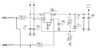

大家好、
我有一位客户在使用我们的 TPS22954、他们询问是否可以使用 TPS22953作为替代产品、为他们的生产提供多种选择。 以下是我们 TPS22954的客户原理图:
他们使用 TPS22954进行设计、以打开/关闭3.3V 电源轨。 它们了解 TPS22954具有快速输出放电功能、TPS22953在禁用时具有反向电流阻断功能的两个器件之间的差异。
如果他们希望 将两个 TI 器件用于自己的设计、他们希望检查 这是否可行 、如果他们要在设计中使用 TPS22953、他们需要考虑哪些因素?
BR、
Alfred
    您好 Alfred、
    从 TPS22954到 TPS22953、最大的影响是 QOD 丢失。 除此之外、如果反向电流不是问题、则可以互换使用它们也不会有问题。 在布局中、如果您担心在使用 TPS22953时器件被禁用时没有放电路径、则可以在输出侧的外部添加一个电阻器接地、并保持未组装状态。
