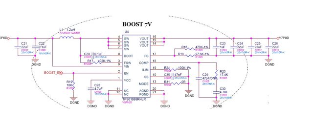

我们的客户希望将 采用 TPS61088的定制电路板的输出电流限制为1.4A、并希望确认是否可以使用 ILIM 引脚。 我知道 ILIM 引脚设置电感器的峰值电流、但是否可以使用此引脚将 TPS61088的输出电流限制 为1.4A?
这是我们客户的原理图。 输入电压为5V、而输出为7V。 他尝试将 R21的值从100k 更改为162k、但负载为2.4 Ω、电流约为2.5A、但过流功能不起作用。

    正确的做法是、TPS61088只能限制输入峰值电流、这是一种不精确的保护功能。 当输入电流达到设定的输入电流限值时、输出电压将会下降、因为输入功率受到限制。

    感谢您提供此信息。 我们的客户正在寻找具有  电流限制功能的5V 至7V @1.4A 应用的替代升压转换器。 功率输出约为10瓦。 我发现 采用 电流模式控制的 LM5175、但它非常昂贵、并且需要四个 MOSFET 等多个外部器件。  TPS55289似乎是一个不错的选择、但是、它是一个预览器件。
    您能否确认我们是否拥有成本更低、更简单且具有电流限制功能的升压转换器?

    TPS55289将在下个月进行 RTM。 此时间是否适合客户的项目计划?
