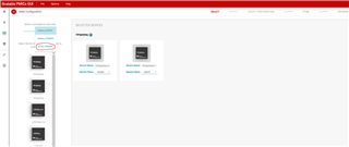

我能否获得可扩展 PMICs-GUI 3.0.0的 JSON 启动文件以与 TPS65941111EVM 配合使用
    您好、Nimrod、
    GUI 中加载了 PDN-0C (TPS65941213 + TPS65941111)的启动器 JSON 模板文件、可进行修改。
    或者、您也可以从主页中选择它...
    如果您要使用单个 PMIC JSON 文件、则可以从下拉菜单中选择"Generic_TPS6593"模板。 它与 TPS6594相似、但并不适用于所有相同的功能安全终端应用。
