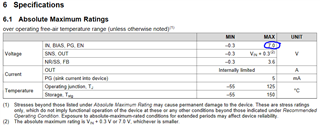

我有一位客户希望在 具有低输入和低输出电压的情况下使用 TPS7A53。
例如:VIN=1.3V、VOUT=1.15V
他能否将3.3V 使能引脚连接到此器件?
VL
    尊敬的 VL:
    是的、在输入电压= 1.3V 和输出电压= 1.15V 时将3.3V 连接到 EN 引脚、符合数据表要求、没问题。
