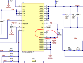

我正在查看 有关 DNC 引脚20和21的 TLVM13630数据表、并发现了相互矛盾的信息。
在表5-1引脚功能中、规定 DNC 应隔离、不应连接任何元件。
但是、第34页的布局示例显示了这些引脚彼此连接。

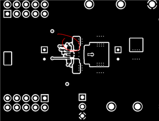

我还检查了 EVM、发现这些引脚具有看起来连接到电阻器(R16?)的通孔 但是、电路板底部的 R16不在原理图和 BOM 上
您能否解释一下数据表上的布局示例和 EVM 布局与引脚功能相矛盾的原因? 将这些引脚相互连接的目的是什么? 如果我创建一个新设计、我应该将这些引脚保持隔离、还是应该根据布局示例和 EVM 将它们相互连接?

    这些引脚是 TPSM63603模块中的 CBOOT 和 RBOOT。  TLVM13630中未激活此功能、因此、为什么要保持引脚隔离。 该团队重复使用了 TPSM63603的布局、TLVM13630数据表中显示了这一点。
    我建议您将两个引脚保持断开状态。 我将看到我们是否可以更新数据表...
