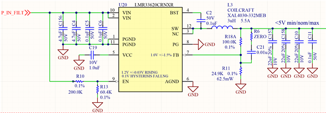

我使用 LMR33620CRNX 进行设计、其中输入范围为12-18V IN、5V OUT、并且几乎是一个稳定的60mA 负载。
效率约为70%。  我真的需要在这里节省电力、因此90%是一个很好的目标。
问题:由于供应链问题、此器件被锁定了很多...目前、从该器件中选择的东西很少。  但我想、如果有更好的建议、即您可以使用类似的热封装、那么我就听了。
我也很了解安全认证、因此更改部件也会变得复杂。
鉴于我知道我不需要更高的电流、而且我确实有一些改进的空间、我可以做什么吗?
更大的电感器?   我曾尝试过一些、似乎有所帮助。  我认为它已经是脉冲跳跃、这可能会对它有所帮助、但我不确定。
我不需要担心瞬态负载。  电压为5V 时、电流稳定为60mA。  输入变化不应太快。
其他规格... 30V 最大输入、-20至70C 工作温度。
格伦
    您好、格伦、
    在这种情况下、要提高轻负载时的效率:
    请使用更大的电感器
    2.如果可能、将 Vout 调整到5.3V 甚至5.5V、然后使用 BAT54等小型肖特基二极管将 Vout 连接到 VCC 引脚、这将大幅提高效率、您可以降低 Vout、直到 Eff 快速下降。
    B R
    Andy
    尊敬的 Andy:
    只是一个跟进。  22uH 做得比较好。  在输出电流为50mA 时、升至90%效率点。
    感谢你的帮助
    格伦
