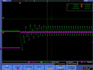

什么可能导致 UCC28180中断?
现在、我们有三个断开的单元、其中 UCC28180的引脚8 (栅极)短接至 GND。
昨天、我们测试了 PFC 级过流保护、如下所示:
交流电源电压230V 交流
PFC 输出电压为1.2A 时的负载
PFC 输出电压的负载= 1.4A
PFC 输出电压的负载= 1.6A
当加载1.6A 电流时、UCC28180发生故障。 可以在图 tek00136.png 中看到它。
栅极引脚到 GND 的电阻为~40欧姆。
示波器通道:CH3=PFC 输出电流、CH4 =PFC 电压与交流耦合(基准电平385VDC)

    同时、您的 POST 指示 UCC28180控制器的引脚8电阻性地短接至接地。 是否在从电路中移除控制器后确认了这一点?  如果他尝试测量电路中的栅极引脚、他还会测量保护组件和 MOSFET 栅极(如果他正在使用专用驱动器)。
    如果它真正是控制器的栅极引脚8、则请将该波形包含在示波器捕获中。
    我还想查看升压电感器和 MOSFET 规格。
