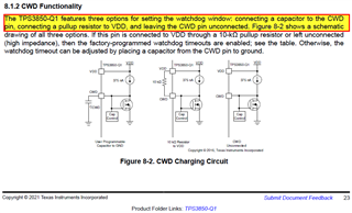

    感谢您的提问、TPS3850是一款窗口看门狗器件、与标准看门狗计时启动二分钟不同。计时窗口由 CWD 引脚配置决定。 请参阅下面的片段。
    如需更多信息、请参阅数据表。

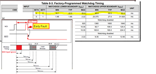

    尊敬的 Adam:
    很遗憾听到这个消息。 请参阅下图。
    在此图中、对于本示例、我使用的是 CWD=NC SET0=0 SET1=0。 Twdl 范围为19.1ms 至25.9ms、Twdu 范围为46.8至63.3、因此有效窗口为19.1至63.3。 要触发早期故障、您必须在19.1ms 之前输入脉冲以触发 WDO。
    为了实现一致性和可靠性、我建议输入10ms 的脉冲。
    希望这对您有所帮助。
    Jesse

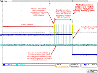

    您好 Jesse、
    感谢你的参与。 是的、 我 理解并完全同意、在您的示例中 、在之前 的 WDI 下降沿之后19.1ms (例如10.0ms)之前的第二个 WDI 下降沿 将触发早期故障。
    我们渴望 通过 连续快速生成两个 WDI 下降沿来尽快触发一个早期故障-微秒的范围。
    我们看到  、TPS3850的 WDI 输入端的两个下降沿(用示波器测量)不会触发早期故障、除非 我们 延长这些下降沿之间的时间、否则 WDO 不会变为低电平。 此外、我们还可以看到多个 WDI 脉冲快速连续不会触发 WDO 变为低电平的范围(注意:"多个"意味着超过 10倍的下降沿 WDI 脉冲)。
    因此、我在数据表中缺少了一些内容、或者  TPS3850存在未记录的行为-无论通过哪种方式、我都要返回到问题:
    两  个 WDI 下降沿之间持续可靠地触发"早期故障 "的最短时间是多少(这将导致 WDO 变为低电平)?  在前一个 WDI 下降沿之后 WDI 输入被忽略时是否有一个时间窗口(如下图所示)?
    例如:请记住 、"最小 WDI 脉冲持续时间"典型值= 50ns (根据数据表-在我们的实施中、我们生成的 WDI 脉冲持续时间远高于此值):
     相隔10us 的两个 WDI 下降沿是否会 触发"早期故障 "(这将导致 WDO 变为低电平)?
      相隔100us 的两个 WDI 下降沿是否会  触发"早期故障 "(这会导致 WDO 变为低电平)?
      相隔200us 的两个 WDI 下降沿是否会  触发"早期故障 "(这将导致 WDO 变为低电平)?
    Adam

    您好 Jesse、
    在上述所有博文中、我一直使用表达式"两 个 WDI 下降沿"、因为 WDI 输入对数据表中的"下降转换(下降沿)"很敏感。 我们渴望通过  生成两个脉冲来生成"早期故障"(这将导致 WDO 变为低电平)、 其中 "两个 WDI 下降沿"  连续快速且非常快。
    下图准确地显示了我们想要做的-这是:两个脉冲     、"两个 WDI 下降沿"连续快速且非常快。
     在之前的 WDI 下降沿之后(如上图所示)、WDI 输入被忽略时、是否有一个时间窗口?
    请记住 、"最小 WDI 脉冲持续时间"典型值= 50ns (根据数据表-在我们的实施中、我们将生成远高于此值的 WDI 脉冲持续时间):
    例如:
    所有上述问题都是因为 我们看到  TPS3850的 WDI 输入端的两个下降沿(用示波器测量)不会触发早期故障(WDO 不变为低电平)、除非我们 延长了这些下降沿之间的时间。 此外、我们还可以看到多个 WDI 脉冲快速连续不会触发 WDO 变为低电平的范围(注意:"多个"意味着超过 10倍的下降沿 WDI 脉冲)。

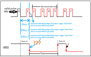

    尊敬的 Adam:
    请参阅上图、脉冲0是有效脉冲、脉冲1是故障原因、然后脉冲1之后的每个脉冲、当 WDO 为低电平时、这些脉冲将被忽略、脉冲2到脉冲5、直到 Trst 消失。 然后脉冲6将再次使 WDO 有效、脉冲7将再次被忽略。
    以了解您的以下问题。 触发故障的脉冲之间的间隔取决于您的 Crst 配置。 请参阅表8-2。
    例如、如果 Crst 上有100pF、并且使用 CWD、SET0和 SET1配置。
    因此、您有700us 的 Trst 和一个19.1ms 至63.3ms 的有效窗口、脉宽为50ns。 下面的所有实例都应在 WDI 看到的有效窗口之外触发第一个脉冲故障。
    希望这对您有所帮助。
    Jesse
    您好 Jesse、
    很抱歉,我还不清楚。
    请参阅下图、进一步澄清我的问题-图片上的问题。
    谢谢你
    Adam 团注

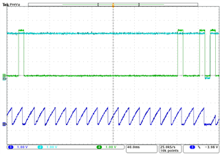

    好的、现在它要清晰得多、谢谢。 尽可能准确地回答您的问题。 我将需要您的器件配置和 WDI 脉冲宽度。
    SET0=? Set1=? CRST=? CWD=? WDI 脉冲宽度=?
    Jesse
    您好 Jesse、
    SET0 =高电平
    Set1 =高电平
    CRST=仅 PU 10k
    CWD=NO PU、仅为3.3nF 电容、
    WDI 脉冲宽度= 150ns
    Adam
    尊敬的 Adam:
    我使用我的 EVM 运行了您的配置、发现相隔380us 的150ns 脉冲宽度应该能够满足您的需求。
    Jesse

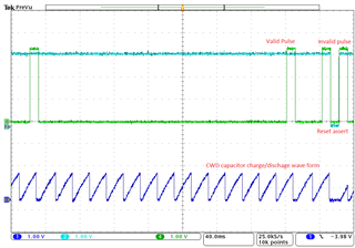

    感谢您在 EVM 上进行测量-非常有用-它确实确认问题 是真实存在的并在您的 EVM 上观察到-问题:  快速分离中的两个 WDI 下降沿 不会 触发"早期故障" (这意味 着不会导致 WDO 变为低电平)。
    回顾了示波器捕获后、我担心测量不会准确 地模仿 真实的生活条件、我担心测量可能会影响结果-看门狗应处于"正确操作"模式、然后才能通过快速分离的两个 WDI 脉冲生成"早期故障"。
    请在生成 WDI 时重新执行测量、如下面附加的图像所示。
    是否会更新数据表以添加有关此行为的信息(可能会添加时序图上显示的图以及添加 表来定义  SE0、 SET1、 CRST、 CWD、WDI 所有配置的容差范围?
    Adam
    尊敬的 Adam:
    WDI 输入被忽略的时间范围是 WD 启动过程的一部分。
    在 tinit 时、WDO 不会变为低电平。tinit 在 WDO 事件后重新置位。

    尊敬的 Adam:
    从我到目前为止看到的情况来看、WDI 在一个有效脉冲之后看到另一个脉冲所需的时间由 CWD 上使用的电容器的充电和放电时间限制。 我仍在研究它。 感谢您的耐心等待。
    Jesse

    尊敬的 Adam:
    很抱歉、发生延迟时、早期故障所需的最早时间取决于 CWD 电容器的充电和放电。
    我在示例中使用的电容器具有~20ms 的充电周期以及额外的10-20%的容差
    Jesse

    尊敬的 Adam:
    如果我错了、请更正我、但您提出的问题是、您想找出最可靠的时间、以便 在 有效脉冲后及早导致故障?
    抱歉、我没有标记屏幕截图。 CH1=CWD 电容器 CH2=RESET/WDO CH4=WiDi。
    Jesse
    您好 Jesse、
    根据初始帖子"两  个 WDI 下降沿之间持续可靠地触发"早期故障 "的最短时间是多少(这是导致 WDO 变为低电平)?"
    问题是最短的时间 以及 持续可靠 地生成 "早期故障"。
    那么 、我如何与将重现此问题的人员联系、然后联系设计团队(如果需要)以获取发现的问题的解释?
    Adam
    Adam、
    我向您提供的反馈直接来自设计团队。
    为了尽可能缩短时间并始终如一地可靠地生成"早期故障"、 您需要 CWD 上使用的电容器的充电和放电时间。 该时间将是生成一致的"早期故障"的最可靠时间。
    如上所示、我使用的电容器具有~20ms 的充电周期、因此在我的示例中、我使用22ms 来补偿容差、在有效脉冲生成故障并导致 WDO 变为低电平之后、使用22ms 来补偿容差。
