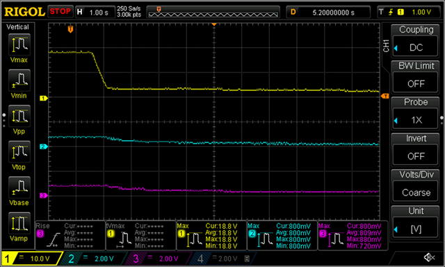

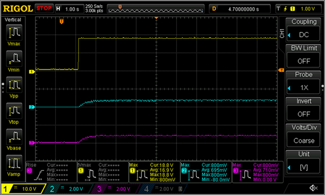

    请显示 ACN、SRN、PHASE 和 IBAT 的波形。
    它们不连接电池、因此电流应为0A
    CH1:ACN
    CH2:相位
    CH3:SRN
    (ACOK:PASS、IFAULT:FAIL)

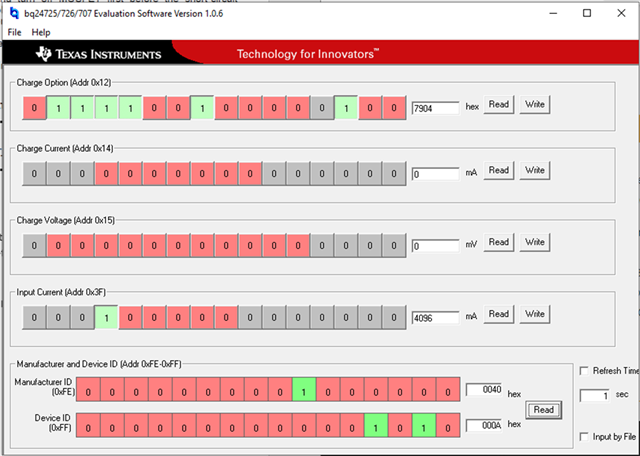

    BQ24707寄存器为默认值。
    当电压稳定时 、它们会按如下方式更改寄存器:(禁用 ACOC 保护)
    (ACOK:PASS、IFAULT:PASS)
    但它没有任何变化
