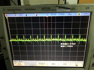

 输出电压波形如下所示。 在一个温度周期测试中、它在0.5小时内显示3-4次。

    我发现 开关频率叠加在输出波形上、如下所示。 这可能会导致问题?
    输出端的543kHz 方波脉冲很可能是示波器探针拾取磁通耦合或差分接地噪声的测量伪影、也可能是输出电容器上施加高频电感阻抗分压器的 ESL 造成的。
    如果它足够大、足以触发 VOUT_OV_WARN 或 VOUT_OV_FAULT 比较器、则可能会触发关断、但否则不应导致关断问题。
