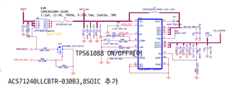

你(们)好
我们的系统在完全欠压后进入涓流充电状态(受保护模式)。
但是、在某些情况下、充电之后不起作用。
条件:
1) 1)器件开启时
可能的原因似乎是器件已通电、因此在涓流充电时、从器件而不是从电池获取100mA 的涓流电流。
在这种情况下、电池似乎无法持续充电。
这个问题是否有任何解决方案?
    您好、Scott、
    您能否向我发送一个波形、显示器件上的充电电流、STAT 引脚、Vbat 和 SW 节点在从涓流充电转换为不涓流充电时的情况?
    查尔斯
