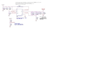

请帮助我们查看下面的 TPS61022电路

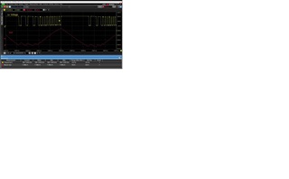

我们 测量了输入电流、发现当 C790 = 220P 时、输入电流异常(Imax = 9A)、同时我们发现频率 LX 约为180KHz。
您可以看到下面的波形。
我们移除了 C790、发现输入电流正常、如我们所料。 (Imax = 3A)
您能否向我们解释为什么 C790会更改最大输入电流?
我们的布局如下所示。 我们担心我们没有放置太多 GND 过孔,GND 过孔的数量是否会影响升压 IC 的效率?
如果是、它将影响多少?

    C790会改变环路稳定性、通常情况下、它应远小于100pF。实际上、如果在瞬态期间纹波是可以接受的、则最好移除 C790。
    当环路不稳定时、开关 将混乱、使输入电流看起来很奇怪。

    感谢您的回复、我们根据以下公式计算、Vin 不低于2V、输出电容为44uF、因此 fFFZ=2kHz 要计算 C3的值、是否正确?
    结果是171pF 是正确的吗?
     嗨、Tommy、
    您的有效输出电容远低于40uF、我认为您应该将 Fffz 取为20Khz、而不是2kHz。
    TAO
    大家好、Tao、
    如果我们将输出电容器更改为100uF、VIN=3.3V、Vout=3.384v、R627为464k 欧姆。
    fFFZ 是使用2kHz 计算的吗?
      嗨、Tommy、
    是的、我认为你是对的。
    TAO

    如果前馈电容大于100pF、它将对系统产生什么影响?
    2.如果我们想选择前馈电容容量、我们应该如何评估它?
    请准备好任何数据或设计工具供我们参考。谢谢。
     嗨、Tommy、
    1使用100pF CFF 时、它将在低频下添加一对零点和极点、并使环路带宽非常高。
    2很抱歉、我们还没有计算工具、但如果系统瞬态期间的纹波性能是可以接受的、即使没有该电容器、该电容器也应尽可能小。
