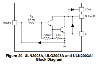

大家好、TI 支持团队
请查询以下两项之间的差异。
ULN2003V12PWR 与 ULN2003APW
[功能块]
- ULN2003V12PWR
- ULN2003APW
ULN2003V12PWR 内部块的 ESD 部件是否为二极管?

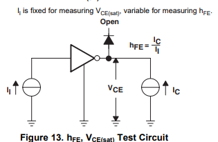

[输出电平]
- ULN2003V12PWR
- ULN2003APW
这两个器件的输出电平存在差异。
ULN2003APW 的输出电平是基于0.7V 的。
正确吗?
为什么两种产品之间的输出电平标准(0V、0.7V)不同?
谢谢。

    你好、MJ、
    预期为0V。 您能否解释测试设置并提供原理图? 您可以在下图中看到、它确实会下降到下方、但会被上拉。 这不是器件的预期行为。

    很抱歉、在我以为我们在不同的封装下讨论同一器件之前、我错过了 V12器件。 一个器件使用 MOSFET、而另一个器件使用 BJT。 对于 BJT 器件(ULN2003APW)、我们为 VCE (SAT)指定以下内容:
    这意味着在给定第一个测试条件下、BJT 器件输出端的压降可能为0.9V 至1.2V。
