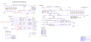

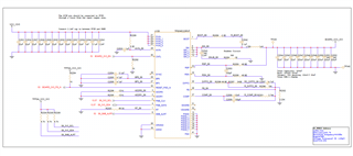

我完成了 TPS546C23降压稳压器的原理图设计、要求如下。 我想控制 PMBus 和硬件的输出。
1.3V@10-13A ,O/P RIPPLE = 10mV Vp-p,电压容差= 1%
2.3.3V  @22-27A、 O/P 纹波= 9mV Vp-p、电压容差= 5%
是否有人可以通过生成带有这两个选项的 o/p 来审查它并提供有价值的投入?
    尊敬的 Kapil:
    以下是我的输入:
    1. 右下角的注释显示开关频率为400kHz、但66.5K 的 RRT 将提供300kHz、而不是400kHz
    2. PVIN 和 AVIN 引脚必须具有相同的电位。 请删除2.2Ω(或填充0Ω)并短接 PVIN 和 AVIN。
    3. 将 BP3旁路至 AGND、将 BP6旁路至 PGND。
    4. 请确保相位裕度大于45°、误差放大器增益不应达到 GBWP。
    要获得正确的补偿并查看原理图、请使用 Excel 计算器:
    https://www.ti.com/lit/zip/slurb05
