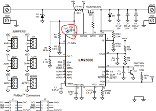

查看 LM25066数据表中的参考原理图、我看到 VIN 引脚上有一个 CIN、但在 EVM 上看不到这一点。
我认为您不能将其用于热插拔应用、因为浪涌电流会非常高。
我在数据表中找不到指导。 请提供建议吗?
Mitchell
     您好、Mitchell、
    感谢您的联系。 Cin 是必需的。 EVM 原理图中也提到了这一点。 1 μ F μF 电容器 可能是一个起点。
