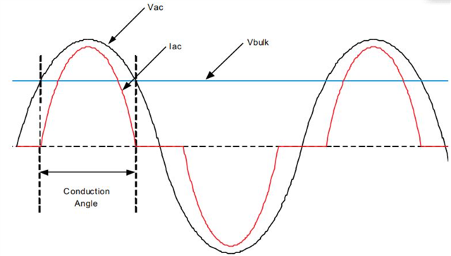

新项目设计采用交流400V 系统、需要提供24V @10A 输出。 因此、在我看来、交流输入电压将高于正常电源输入电压(90~264)。
如下所示:
交流380~480、包括+/- 10%
VAC= 342Vac ~ 528Vac
Vbulk = 300V 或更低是否更适合 LLC?
Vout=24V
那么 、是否可以为第一个 PFC 级选择 UCC29910A、为第二个 PFC 级选择 LLC? 另一个 e2e 问题建议 使用 UCC25600。
这两种解决方案是否有优缺点?
我确实看到过其他一些情况、这意味 着降压 PFC 不是此应用的理想选择。 因为 当交流输入电压低于直流输出电压时、降压 PFC 不会导通。 而且、由于传导角度较窄、要实现良好的功率因数将面临挑战。
因此、 如果 Vbulk 可以提高性能、提高稳定性...等等、则将其设置为300V 或更低
非常感谢您的及时回复。

    我认为、您需要一个与 LLC 配对的单独 PFC 升压控制器。
    一个示例是 https://www.ti.com/tool/PFCLLCSREVM034 、这是  一个使用与 UCC256404 LLC 控制器配对的 UCC28056B PFC 的 EVM。 这不是为您的规格而设计的、但它确实为您提供了设计的基础。
    请告诉我这是否回答了您的问题。
    射线

    感谢您的回复。 显然、最大的问题是交流输入太高、无法选择合适的控制器、我只能认为适用于 PFC 的降压 IC。
    但是、我不确定该解决方案是否有任何缺点。如果我为第一级选择升压 PFC、则意味着我的 MOSFET 必须增加 VDS 容差、可能超过800V
    这是我预算中的一个疯狂的升级。 此外、第二级"LLC 电压"也不符合正常规格。
    如果您有任何想法、我们可以进行讨论。
    摆动

    是的、交流输入是一个大问题。 让我 看看是否有一个解决方案可以解决这个问题。 我将在一两天内回来。
    射线
    您好、Sway、
    从我可以找到的最佳方法是采用 Collin 建议的方法:采用 UCC25600 LLC 的 UCC29910A。 如果您按照 建议缩放 VBULK、则 PF 应类似。
