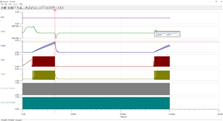

    您好、Lucia、
    在另一个问题中、您可以告诉我仿真有什么问题?
    (随附 Tina 仿真的照片)

    尊敬的 Dror:
    请向我发送您的 TINA 仿真文件吗? 谢谢!
    BRS
    卢西亚
    您好、Lucia、
    仿真文件已附加。

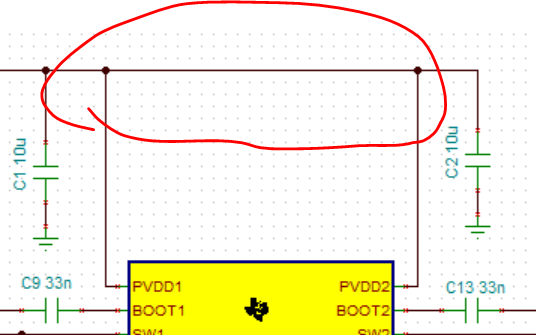

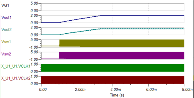

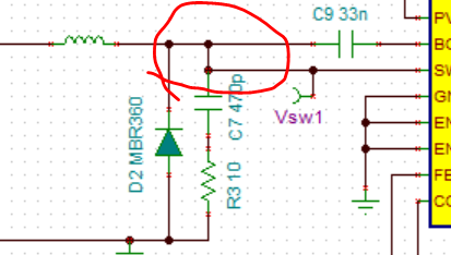

    尊敬的 Dror:
    请参阅附件中更新的仿真文件。 此仿真文件现在可以正常工作。 e2e.ti.com/.../4617.tps55383-_2D00_-3.3V_2D00_3A_5F00_1.9_2D00_2A.TSCThe仿真结果如下所示:
    我重新连接一些以前连接不好的电路节点。
    请告诉我是否还有其他问题! 谢谢!
