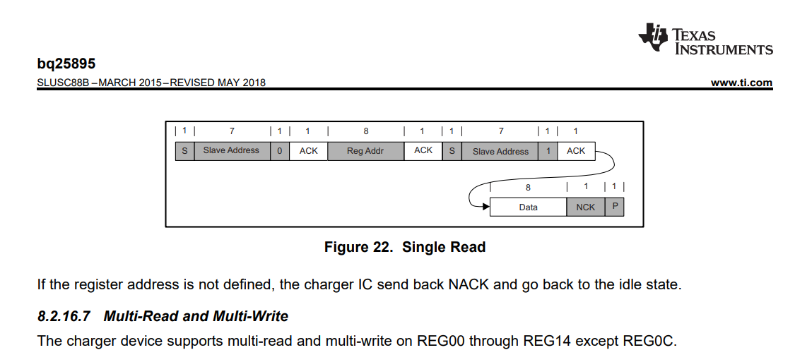

我的客户通过  多次读取读取读取 REG0C、但未得到更新。 现在已将其更正为 单读。 但工程师想知道如果通过多次读取 REG0C 是否存在风险? 似乎会影响 I2C 总线的稳健性。
您能帮助检查是否存在任何风险吗? 如果"单个 REG0C、多个 REG00至 REG14"可以获取更新吗?
谢谢。
海梁
    嗨、海尔良、
    REG0C 不支持多读和多写。 BQ25895数据表的第8.2.16.7节对此进行了介绍、如下所示。 除 REG0C 之外、多读寄存器应该能够正常工作。
    [引用 userid="498914" URL"~/support/power-management-group/power-management/f/power-management-forum/1107004/bq25895-ise-here-any-if-read-reg0c-in-multi-read-i2c-operation"]如果"单个 REG0C、多个 REG00[引用以获取 REG00]
    是的、这应该能够从 BQ25895充电器获取更新。
