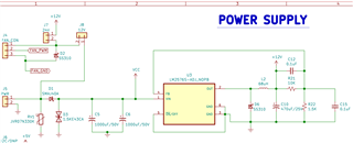

我们将 LM2576调整器 用于 24V 至11V 降压转换器。  根据数据表、LM2576支持3A 输出电流。
 负载电流约为1.7A。 但 IC 发热且非常高。 我将分享原理图和电路板布局图。
请分享这些建议
    您好、Chinnan、
    您是否尝试测试了外壳顶部温度?
    您的 PCB 是否只有两层?
    U3放置在电路板侧、U3的接地平面非常小、也没有多个过孔来连接顶部和底部接地、以便更好地分散。
