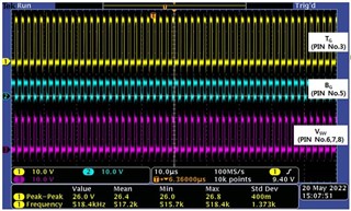

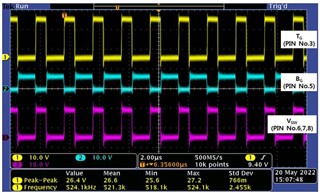

    原理图看起来正常。 是否可以为 U2栅极驱动信号发送示波器捕捉? 和 SW 节点。
    您好 Mahmoud、
    1. TG (引脚3)
    2. BG (引脚编号5)
    3. VSW (PIN 号,7,8公共)
    JH
    您好、JH、

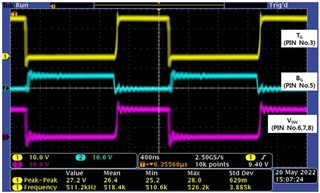

    抱歉、我是在切换时放大同一屏幕的。 请以全带宽配置示波器。 我正在尝试查看是否存在直通或击穿。
    您好、Mahmoud、
    请参见以下图片。
    JH

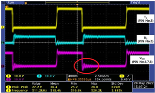

    Hell JH、波形中看起来不正确。 我不确定它是真实的还是由于寄生而拾取的噪声。 低驱动信号在关断期间变为2V、并假设在0V 时为平坦。 功率 FET 阈值电压约为1V。 因此2V 足以进行交叉传导。
    (笑声)
    (笑声)
    您是否有机会验证2V 是来自噪声还是真实? 您可以通过差分探头 LDRV 信号来检查 GND
    您好、Mahmoud、
    您提到的2V 是否指下图中标记为红色的区域?
    JH
    您好、JH、没错。

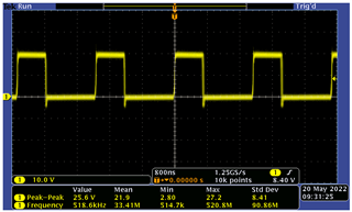

    您好、Mahmoud、
    这是仅 VSW 的放大采集图像
    请查看信号是否有问题。
    JH
    您好、JH、

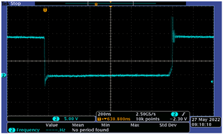

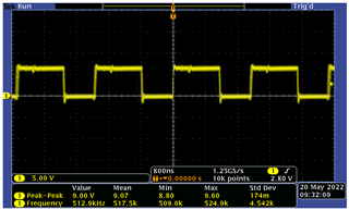

    开关节点显示负尖峰为-4V、限值为-1V。 开关时的正尖峰为21V、限值为30V。 我想单独看到 LDRV2信号引脚23。 我想查看2V 是否在关断时间内。 如果是实值、则存在直通、这也可能会损坏功率 FET 和 TPS40422。 请发送与1V 电压轨相同的示波器图片。 它用于比较2个电压轨信号。
    您好 Mahmoud、
    以下是客户的回答。
    LDRV2 (PIN23)
    VSW (最大值=23.8V、最小值=-4.2V)
    3. VSW (1V 电源轨)
    JH
    在关断期间、SW 引脚上的负尖峰和 LDRV2上的正/负尖峰可能是跨导和损坏的根本原因。 这是一种新设计吗? 您能否通过在 LDRV2和功率级 BG 引脚之间添加5.1来更改设计?
    请告诉我们"5.1"是什么以及如何添加它?
    抱歉! 控制器栅极驱动 LDRV2引脚和功率 FET 栅极 BG 引脚之间的5.1 Ω 电阻器。 其理念是降低开关边沿的速度并降低尖峰。

    您好、JH、
    下面是我的解释:
    1 -由功率 FET 和 PCB 布局的寄生电感和电容引起的过冲/下冲和振铃
    2:过冲/下冲和振铃在快速开关边沿下更为严重
    3 - 过冲/下冲和振铃会导致功率 FET 发生直通和应力
    3 -功率 FET 损坏可能会导致 TPS40422在 DRV 引脚上产生过高电压并损坏器件
    根据大约4nF 的 FET 输入电容选择5.1欧姆、这会增加20ns 的时间常数并减慢开关边沿。 这会减少功率 FET 上的振铃、过冲/下冲和应力。
