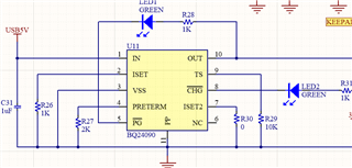

我们使用了1000个 BQ24090、没有问题。 在较旧的 PCB 上、器件标识为77 TI 24090。 在较新的器件上、它是85 TI 24090。
随着使用较新器件构建大量新产品、大多数产品可以正常工作、但大约10%不工作(断开电池后、没有电压输出、所有较旧的器件都始终存在 bq24090提供的 VOUT 电压(/PG LED 亮起)。 我已经查看了其中一些发生故障的 PCB、TS 上的电压大约为60mV (从10K 电阻器到 GND)。 如果我将电阻器增大到100K、器件将按应有的方式工作。
所有这些器件上都确实印有 BQ24090。 某些器件应该具有的 TS 电流的十分之一是怎么实现的?

    您尝试使用该电阻器做什么? TS 引脚用作温度阻抗、因此我不确定您是否使用固定电阻器值。 10K 可被解释为一个禁用芯片的弱下拉。
    数据表指出、如果未使用该功能、则应使用转位器偏差器:
    '温度传感引脚连接到电池组中25°C NTC 热敏电阻的 BQ24090/2/5 -10k 和25°C NTC 热敏电阻的 BQ24091/3 -100k。 悬空 TS 引脚或拉高可将器件置于 TTDM 充电器模式并禁用 TS 监控、计时器和终端。 将引脚拉至低电平将禁用 IC。 kΩ 不 kΩ NTC 感应、可通过外部10k Ω/100k Ω 电阻器将该引脚连接到 VSS。 当 kΩ 热敏电阻的电池被移除时、从 TS 接地250 μ A 将防止 IC 进入 TTDM 模式。'

    TS 引脚是一个弱电流源、可通过热敏电阻提供电流以测量温度、热敏电阻在25度时应为10K。
    我不使用温度感应、因此10K 电阻器只是诱使芯片想到它是25度-它基本上是一个10K 热敏电阻,不会随温度变化电阻:-)
    您具有什么电流源设置? BQ24090/2/5在10K 电压下使用50uA (即500mV)、而 BQ24091/3 在100K 电压下使用5uA (也是500mV)。
    如果10K 电压为5uA、则只有50mV、接近于您测量的60mV 电压。 这也解释了100k 电阻器的工作原理。
    是否确定您使用 的是 BQ24090而不是 BQ24091或 BQ24093?
    正如您所说、电流取决于器件。 这些 BQ24090都是一批购买的、并且器件标识上都有 BQ24090、我无法理解为什么大量 BQ24090 会输出预期电流的十分之一。

    在给定10k 电阻器的情况下、我希望 IC 正常运行。 不确定为什么10%会看到从 TS 到 GND 的60mV 电压。 我将在实验室中了解这一点、并每天向您更新我能够发现的内容。

    您能否在 IC 上进行 ABA 交换? 10%无法正常工作、有一个已知正常工作、以确定问题出在电路板还是 IC?

    我一直在使用相同的 PCBA、只换用 BQ24090、因此问题肯定出在芯片、而不是 PCBA。
