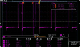

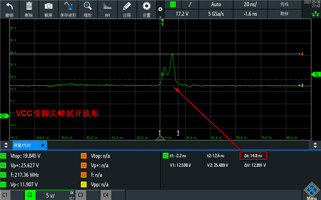

尊敬的专家:
使用 LM25117PMHE/NOPB 时、发现电源芯片的 VCC 引脚 具有一个尖峰、 该尖峰通常与 MOSFET 的驱动频率( ≈221kHz)一致。  尖峰的值约为25V。  持续时间 约为12ns。 上射线管打开时、峰值同时出现。 波形和电路显示在附件中;
由于二极管 D47在 VCC 引脚和电容器之间串联、因此无法将其移除、由于采用特殊封装、因此无法将其替换为0Ω Ω 电阻器。 根据电流电路、是否有合适的 BOM 整流措施来调整峰值? 或者尖峰对芯片的应用和使用寿命有任何影响、谢谢!
    CH1是 VCC 引脚波形。CH3是上开关 VGS 波形。
    你好,Zoe
    我想、在测量 VCC 引脚电压时、您必须仔细检查是否有噪声耦合、或者是否有任何接地弹跳。
    由于 VCC 引脚的绝对最大值仅为15V、因此如果~26V 尖峰为实值、VCC 稳压器将损坏。
    请仅使用一个探头并在 VCC 电容器之间进行测量。
    -李家祥
    感谢您提供基于 E2E 的输入。 我已经提出了您的建议、现在我收到了客户方面的反馈。 它们使用差分探针重新测试 VCC、尖峰仍在此处。 您提到过、如果存在尖峰、我们的 Vcc 稳压器无法承受26V 电压。
    放大时间轴、在满负载@4.1A 输出中、尖峰的持续时间仅为17ns 左右。
    当@Ω 轻负载时、Vcc 引脚波形显示尖峰上280ns 的持续时间。
    因此,依诺万斯的结论:从上面测量的波形可以发现,在轻负载时,尖峰宽度更大,幅度更小;尖峰宽度缩小,幅度在满负载时增加。 但这两 个频率都与 Vgs 一致。 但当上管在轻负载阶段闭合时出现峰值、这与上管满载时出现尖峰时的情况不同;如下图所示(Ch1是 VCC 引脚、CH2是 SW、ch3是上开关 VGS)
    他们进行另一个实验 、将肖特基二极管替换为 D1处的快速恢复二极管。 在上开关导通期间、尖峰也会出现。
    支持需求:
    • 他们想知道在17ns~280ns 内的实际26V 电压是否会损坏我们的器件?
    • 由于消除此尖峰的一种方法是在 VCC 和 GND 之间放置一个电容器。 其电流原理图中 GND 和 VCC 之间有一个二极管,其中二极管的封装非常特殊,不能替换为0欧姆电阻器。
    • 我们对消除这种尖峰有什么建议吗? 如果没有、这是否会对现有这种尖峰的系统可靠性造成风险?
    你好,Zoe
    是的、如果 VCC 引脚为实值、则它可能会因26V 尖峰而损坏。 但是、我认为您的客户没有测量 VCC 引脚和 AGND 引脚之间的电压。
    如果可能、请将 C82或 C84移至非常靠近 IC 的位置、然后再次测量 VCC 引脚和 AGND 引脚之间的电压。
    -李家祥
