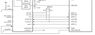

我有关于 TPS65910A31A1上电的问题。
我设计了 PMIC 原理图。
然后、当我测试时、我无法获得正确的 PMIC 输出值。
在我研究时、我看到 了 https://www.ti.com/lit/ug/swcu093f/swcu093f.pdf?ts=1635192633193
我阅读了本节内容、并针对 PWRON 引脚进行了重新设计。
当我按下按钮一次时、PMIC 工作正常、仅1 (1)秒。
当我按下此按钮7秒钟时、它不起作用。 它会关闭。
我找不到解决方案。
如何为该 PMIC (TPS65910A31A1)加电?
谢谢你。
莫尔特

     请确保将 PWRHOLD 拉高以保持上电。 此处是复制自数据表的消息: PWRHOLD 信号(设置为高电平)可用于在上电序列后保持电源开启、如果这些器件的上电使能条件均未设置、则电源将在 TdOINT1延迟后关闭。
    Phil

    PWRHOLD 连接到 AM3358的 PMIC_POWER_EN 引脚。
    此连接是否正确?
    我还有一个问题。
    当我测量 VAUX2时、我看到它为4.2V。 但它应该是3.3V。
    我如何使用该解决方案?
    莫尔特

    1. 是否在上电后 PMIC_POWER_EN 引脚变为高电平?
    2. VCC4电平是多少? 它是 VAUX2输入。
    3. 您有多少电路板出现上电问题?
    4. 您从何处获取 PMIC 器件 TPS65910A31A1?
    Phil

    1. PMIC_POWER_EN 始终为高电平。 没有按钮、始终处于高电平。
    2. VCC4电平为5V。
    3. 我们有8块电路板出现上电问题。
    4. 我问过我的采购部门。 我正在等待回答。
    莫尔特

    还请检查"睡眠"引脚电平。 您是否看到所有8块板的  VAUX2=4.2V?
    请发送 PMIC 器件的顶部标记图像。
    请确保处理器也已正确编程。
    Phil

     您能否断开 VAUX2输出与其负载的连接、以确保它是真实的 PMIC 输出、而不是由其他电源充电? 如果在没有任何负载连接的情况下仍为4.2V、则需要咨询我们的产品测试团队。

    然后、我测量 C22电容器的电压、仍然是4.2V
    莫尔特
    您好、Mert、
     您能否移除 R7 (断开负载)、然后测量 C22电容器的电压?
    Phil

    我已移除 R7、是的、我看到 PMIC VAUX2的3.3V 输出。
    但 R7的另一侧;它与 AM3358引脚连接。
    当我控制 R7的另一侧时、我看到4.2V。
    注:
    AM3358中还没有内核。
    最棒的
    莫尔特

      R7之后看起来有问题。 如果 在 AM3358内核之前需要一个基本程序、您是否会咨询处理器团队?
