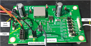

我正在尝试使用 Arduino Mega 对评估板进行测试、以探测用于调光 LED 的 PWM 信号(仅连接到一个输出通道)、但一旦我将 PWM 输入连接到评估板、我就会在 J4上获得故障电压(5.8V)。 您是否知道为什么会发生这种情况?

    你(们)好、Ana
    您能帮您拍照吗?如下所示? 我想首先检查基本配置。 澄清操作条件 Vin、Vo 也会有所帮助。
    大家好、Mason!

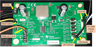

    感谢您的快速回复。 我为电路板提供24V 直流电、并将九个白色 LED (NSDW570GS-K1)串联、每个 LED 的正向电压为3.4V。 附加是当前配置。 我已经在跳线处于低电平且没有跳线的情况下测试了 JP8、但它不会改变我始终得到的故障指示灯。 在输出引脚上、我得到0V、J3 Vout 除外、在这里、我得到23.6V
    你(们)好、Ana
    注释"Arduino & LED GND"是否意味着 LED 灯串的阴极?
    如果是、那么我认为这条线应该连接到 JP1的中间引脚。
    请尝试一下、看看是否有任何差异。
    您好、再说一次、
    我尝试将 LED 灯串的阴极连接到 JP1的中间引脚、但没有差异、LED1的输出为0V、这是我连接灯串(阳极)的位置。
    你(们)好、Ana
    请将 LED 灯串的阳极连接到 J3的引脚1。 这应使 Vout 连接到 LED 灯串。 我怀疑 J3的引脚不会共享相同的电压。
    你好,梅森!
    我也尝试过这种方法、但仍然得到相同的结果、无输出电压、故障指示灯为5.8V。 我替换了 PWM 输入、现在使用的是 PLC、而不是 Arduino、但没有任何变化。
    你(们)好、Ana
    您能否拍摄最新配置的照片? 此外、图片中是否还提供了说明。电压为零、电压为23.6V。谢谢
    你好,梅森!
    下面是当前设置的图片。 正如我提到过的、PWM 已针对 PLC 输出1进行了更改、该输出共用24V 直流电源的中性参考。 我在这里指示我可以读取23.6V 的引脚、对于其余的 LED#输出、该值仍然为0V。
    你(们)好、Ana
    根据我的理解、LED 阳极(白线)应连接到 J3的23.6V 点。
    此外、23.6Vdc 线路连接到哪里?
    Mason、
    我进行了校正、并将阳极连接到23.6V 的 J3输出、现在我在 LED 灯串上获得输出。 我认为、我只需修改 PWM 信号的频率即可获得更好的调光效果。
