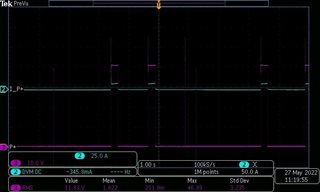

尊敬的 TI 团队:
美好的一天!
我知道 BQ78350-R1设计的是串行 CHG/DSG FET 电路、但我们的客户要求根据其系统要求将 CHG 和 DSG 端子分开。
在这里、我有一个技术问题、说明如何控制在 CUV (条件为2.7V/节)期间直到恢复电压(3.35V/节)期间不启用 DSG FET
如果监测计检测到充电电流(>=充电电流阈值)。
原因是我们的客户通过 paralel 放电 和充电终端使用我们的两个电池组(14S:BQ76940+BQ78350-R1+BQ76200)。
当两个电池组并联使用时、电池组电压将被调整为与0.3V 不同的电压、并等待两个电池组达到平衡。
但是、一旦两个电池组以20A 到 CUV (2.7V/节、电池组约为37.8V)的高速率放电、则放电 MOSFET 将根据 CUV 处于活动状态而禁用。
由于第一个电池组启动 CUV 保护并使放电 FET 关断、因此在另一个电池组通过 CHG 端子或 DSG FET 的体二极管向 CUV 有源电池组充电后、放电 FET 可能会再次启用。
当原始 CUV 电池组的 DSG MOSFET 再次导通时、过冲电流将在超过65A 的电流下出现、请参阅下面的捕获照片(负载20A 仍处于导通状态)、该照片在短时间内(似乎达到短路电流保护89A)、然后短路 保护处于激活状态。 DSG FET 重复开/关活动几次、45A 电流保险丝 损坏。
因此、我想如果有任何设置、可以在 CUV 恢复电压(3.35V/节)期间使 DSG FET 保持禁用、或者我可以将 CHG 电流阈值从原始50mA 增加到1A、以防止来自另一个电池组的小平衡充电电流、从而产生这种问题。
但是、如果我将充电阈值电流调整为一个更大的数字、它会影响 RSOC 计算还是其他有效保护、这将检查 CHG 模式?
请给我建议。
谢谢、此致、
James
    尊敬的 James:
    将充电阈值电流设置为更高值的想法可能会有所帮助。 我认为这不会影响 RSOC 计算。 但是、需要对此进行测试、以查看它是否能够实现所需的行为。 遗憾的是、无法禁用 BQ78350上的体二极管保护功能。
    Matt
