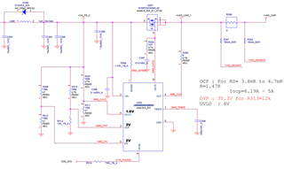

尊敬的 TI:
我使用 LM5060QDGSRQ1实现 OVP 和 UVLO 功能。 这是我的原理图。
当我直接向系统输入32V 电压时、栅极引脚(0V)上不会有输出。
但是、当我输入30V 并缓慢地将输入电压增大至33V 时、LM5060QDGSRQ1会正常工作。
为什么? OVP 设置为35.3V、输入32V 不应触发 OVP。
有趣的是、当 LM5060QDGSRQ1的栅极上没有输出时、我使用万用表探针测量 UVLO 引脚的电压、这将变得正常。
为什么?
    你好、Jonathan Lin、
    请在启动失败期间共享以下波形(将32V  直接应用于系统)。 这些将帮助我们调试该问题。
    1. VIN、Iin (输入电流)、GATE、定时器
    2. VIN、SENSE、OUT、GATE
    3. VIN、SENSE、OUT、 计时器
    4. VIN、UVLO、OVP 和 EN
