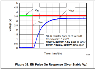

    您好、Cedrick、
    很清楚、我参考了图36和38、当时我说这个 VIN 斜坡速率很好。
    Nick
