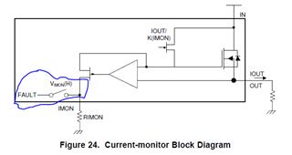

  1. 可调电流限制是否在触发电流限制时关断 VOUT?
“故障模式”是什么意思?  这是否仅适用于版本 A 设备?
  1. 请向我解释方框图中圈出的部分。  该图适用于版本 B、其中您将 Vimon 设置为所需的范围(例如 0-4V),对吧?
  2. 第7.3.2节: “当达到限流阈值时,闭环会立即激活。 输出电流被钳制在设定值并报告故障。”  故障是否仅在版本 A 中报告?  听起来 FET (和负载)将继续灌入电流而不是关断?
  3. 我们要尝试指定的是高侧开关、它将在启动时电流限制为3.2A 时关闭输出电压(以允许浪涌)、然后"切换"电阻 Rimon、将电流限制设置为1.2A 以实现正常运行。  该器件是否需要 UC/FPGA 在故障条件下打开开关?
    您好、Michael、
    它将把电流钳制在预设的电流限制值。
    2.在故障模式下,FAULT 引脚将在 A 版中变为低电平,而 IMON 引脚电压将在 B 版中变为 VIMON (H)
    3.圆圈部分表示当 IC 中出现故障时,IMON 引脚上的电压将拉至 VIMON (H)。
    4、如2所述、两个版本都将报告故障。 FET 将进入饱和模式并继续运行。 但是、在饱和模式下、RDS 将远高于数据表中指定的 RDS (on)、因此将产生大量热量。
    5.开关将保持打开,电流钳位至电流限制值。 但是、在该操作期间 FET 可能会进入热关断状态。 在这种情况下、FET 将关断以冷却并自行重新启动。

    您好、Michael、
    对于单通道解决  方案、TPS1HB50将禁用开关。 但是、要设置的范围是2-18A。 我们目前没有具有较低电流限制的单通道禁用解决方案。 但是、使用钳位解决方案时、FET 将在热限制后关断、因为钳位期间的热耗散非常高。
