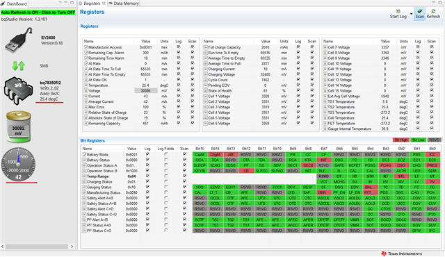

在所附图片中、突出显示了我感兴趣的问题。 我需要开启预充电、而不是通过压降、而是通过温度降。 我设置了 T1和 T2温度阈值、但预充电未开启。 在指定的温度范围内实现预充电需要做些什么?

    他们能否共享器件设置(从 BQStudio 导出.gg.csv 文件)? 它们应该能够根据温度配置预充电以开启。

    我看到他们正在使用 BQ78350-R2固件。 这会略微改变高级充电功能-本文档对于了解温度与充电功能的不同之处非常重要: https://www.ti.com/lit/ug/sluubm6/sluubm6.pdf

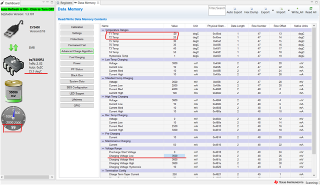

    谢谢、您的帮助。 我设法打开了温度范围 T1-T2内的预充电功能。 但是、只有当电压上升到高于"充电电压过低"项目的"电压范围"部分中设置的值时、才会退出预充电。 当离开 T1-T2温度范围(如果可能的话、或者另一个 Tx-Tx 范围)而没有参考电压阈值时、我预计预充电将关闭(并且主充电将打开)。

    如果在预充电启动时温度超出此范围、则会导致温度升高。 但是、如果在该温度范围内启动预充电、则它将持续到达到电压。

    1.温度显示 T1-T2之外有正常的电荷(-20... 20°C)、
    温度= 25.4°C
    充电电流= 100mA
    "充电低电压"= 3600mV
    主充电已激活。 预充电未激活。

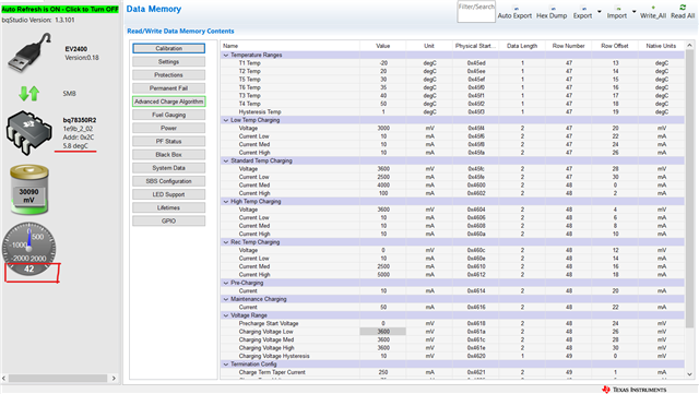

    2、温度下降到5.8摄氏度
    预充电已激活
    充电电流= 42mA

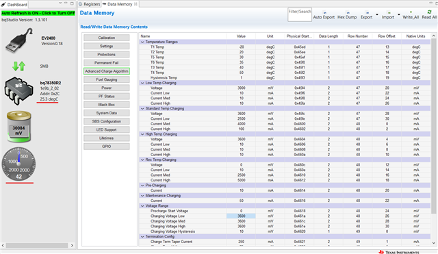

    3.经过一段时间后,温度由于温度 T1-T2而升高(-20... 20°C)、现在= 25.4°C
    但电池电压未达到"低充电电压"(设置为3600 mV)。
    并且在电池电压上升至3600mV 之前、预充电不会关闭。
    在这种状态下、充电时间会很长、我的电池系统将没有时间进行充电。
    如何使预充电完成条件仅在温度范围内?

    遗憾的是、实际上无法更改此行为、因为这就是其在器件固件中工作的设计方式。
