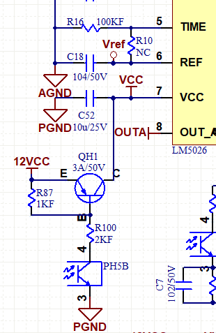

修改时间电阻器并将其连接到 REF (R16 NC、R10=100k Ω)、如下图所示。 VCC 电源出现异常。
如果 R10更改为33k Ω、则 VCC 正常。
请帮助确认
1. R10和 R16的原始电阻值是否有上限和下限?
REF 到时间(R10)的电阻如何影响 VCC?
参考、时间是否有电流限制或相关要求?
    您好、Rock、
    RSET (其电路中的 R16)的使用取决于所使用的有源钳位类型、P 沟道或 N 沟道。  对于以接地为基准的 P 沟道钳位、应将 RSET 连接到 GND 以控制重叠时间。  对于高侧 N 沟道钳位、应将 RSET 连接到 REF 以控制死区时间。  数据表的第7.3.3节对此进行了讨论。  图14显示了两种运行模式。  这些模式不可互换。
    必须根据钳位配置连接 RSET。
