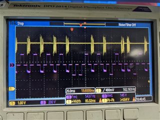

我构建了一个基于 TL494的逆变器电路。 其输出控制处于推挽运行状态。 当 MOSFET 被切换时,有一些噪声(原因可能是接地振荡,但尚未确认)。 我所面临的问题是、每当发生开关时、噪声都会在 Vref 引脚中受到影响、栅极脉冲也会开始以奇怪的方式工作。
输出电压和栅极脉冲的无负载波形如图所示:
紫色:输出电压
蓝色和黄色:门脉冲
但是、当连接负载时、IC 开始以奇怪的方式提供脉冲。(请注意、电流开始流经整个电源路径)。
在这里可以看到、负极侧的输出电压已切断、来自集电极发射极的一个栅极脉冲以非常小的值变为50%的占空比、而另一个栅极脉冲则变为零。 这不是 IC 的工作方式。
进一步研究这些问题后、Vref 引脚(5V)也具有高噪声、TL494中出现这种毛刺脉冲的原因是什么以及如何消除 Vref 引脚中的开关振荡或噪声。 添加陶瓷电容器也对我没有帮助。
    您好、Vyshnav、
    VREF 应具有最小的噪声、否则 TL494将无法正常工作。  很难从图片中找出根本原因。
    1) 1) 1)是否可以提供原理图?
    2) 2)此外、这是在 PCB (带布局)上还是在点对点原型布线方法上构建的?
    Eric
