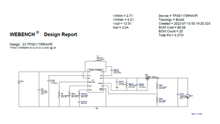

我们正在开发一款产品、其中要求根据项目要求将3.7V 7800 mAh 升压到12V 2A 恒定负载。
我们之前已经询问过与此相关的主题、并获得反馈、以便 根据所需输出使用 TPS61178 IC
如有任何建议或更正需要、请查找我们已设计的辅助电路、并从您的端点提供反馈

    请告知我们、您是否有我所分享的设计文件中的任何评论意见或反馈。

    请参阅以下有关原理图的评论:
    根据输入电压、输出电压、输出电流和选定的开关频率,我建议使用1.8uH 或3.3uH 电感来减少电感电流纹波。
    2.建议将 R18更改为15k Ω、将 C14更改为6.8nF。

    我想知道、我们从工作台参考设计中获取了价值、因此建议进行更改的原因是什么? 我只想知道、这些变化背后是否有任何公式或计算方法、它是否会对输出电压和电流产生任何影响、以满足我们的要求12V 2A?

    您的应用与 TPS61178 EVM 非常相似。 因此、我建议您参考 TPS61178EVM 原理图。

    我们已经参考  了工作台参考设计、并执行了该设计。 因此、在根据您的建议进行更新之前、我想知道一些反馈。
    这些变化背后是否有任何公式或计算方法、对于我们的要求12V 2A、它是否会对输出电压和电流产生任何影响?

    我们还检查 了 TPS61178 EVM 并与工作台参考设计进行了比较、发现电感值与参考设计和 EVM 中的每个组件有很大差异
    因此、在对两种设计进行比较时、封装和成本也有很大差异、因为我的管理人员询问了为什么有很大差异。
    由于我需要决定进一步推进布局设计视角、您是否会就 EOD 之前的相同问题提供正确的最终理由?

    您可以在 TPS61178数据表的第16页找到分步设计公式。
    ΔIL 电感器的经验法则是、使电感器纹波电流(μ A)是平均电流的特定百分比(纹波%= 20–30%)。
    对于您的应用、输入为3-4.2V 锂离子电池、输出电压为12V/2A。 在最小输入电压条件下、假设效率为93%、电感器平均电流为12V*2A/0.93/3V=8.6A。
    电感电流纹波公式可通过数据表中的公式(5)计算:Δ Il = Vin * D/(L*FSW)= 3 * 0.75 /(3.3uH*400k)=1.7A。 因此百分比为1.7/8.6=19.7%。

    您能否告诉我们如何计算电感器的饱和电流?
    您好 Ritesh、
    电感器峰值电流计算见数据表第19页。 您需要考虑最坏的情况:在计算过程中 VIN=min、Iout =max。
    所选的电感器饱和电流电平比计算结果高20%以上、以留出一定的余量。
