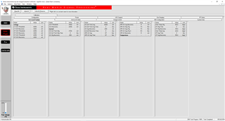

 现在,问题在于充满电容量...它仍然显示4400mAH 而不是6900mAh。  电量监测计在达到 4.2V 的最大电池电压之前显示100%
SBS 配置屏幕:
    您是否在配置 FCC 后重置了监测计? 如果没有、请重置监测计、以便它开始使用新的 FCC 值。
    我们是否需要发送任何命令来重置它? 我刚刚对其进行充电和放电。
    当您更改基本监测参数时、必须重新启动算法以确保该算法使用新配置。 您可以发送 RESET 命令(TRM:A.1.2.8 RESET (0x0041))或对监测计进行下电上电。
    谢谢 Dominik,Reset 工作正常。
    但在固定电阻负载放电时 、电池会继续放电至低于3.2V 的电芯电压。 我希望电池组放电电流和电压在达到3.2V 电池电压时应该为零。 另外,希望将燃油表设置为该限制为“零”。
    放电负载为1.8A。
    监测计不会停止负载。 如果触发保护事件(例如欠压)、它最终将关闭 DSG FET、但这不是为了在常规用例中停止放电、仅用于保护。
    屏幕截图显示 SOC 为0%。 这是预期行为。 监测计将根据库仑计数对 SOC 进行倒计数。 当库仑计数超过 FCC 时、它将达到0。 但它不会停止负载。

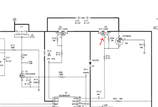

    供参考:我使用 BQ3050EVM-001 (TI 评估板)对电池组进行测试。
    电压@ Q3考虑 EVM Sch.
    对于 EVM 上的两种情况(开启和关闭)、DSG 上的电压是多少?
    当电池放电时,DSG 上的电压= 13.45V
    这两种情况下的电压是多少? 您是否注意到了差异?
    如果在 XDSG 置1时 EVM 未关闭 DSG FET、则 EVM 有缺陷。
    Dominik、您好!
    在 EVM 上的 DSG 测试点,当 DSG 和 XDSG 设置为运行状态时,我将获得13.45V (参考 VSS)。
    1、  导通和关断期间 BQ3050的理想电压(VGS)@ DSG FET 应该是多少?
    2.如果有缺陷,我是否应该更换 MOSFET Q3 或 BQ3050?
    如需了解预期值、请查看数据表中的7.12。 取决于外部电压。 另见9.2.2.1.1。
    #2:如果 FET 栅极上的电压在7.12的限制范围内、且 FET 仍然导通、则 FET 可能会损坏。
