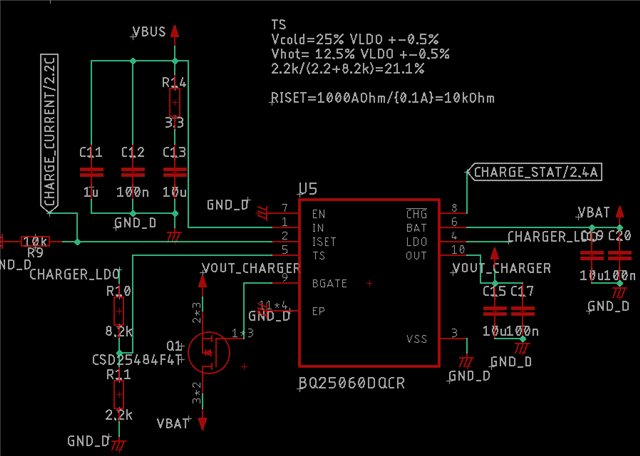

在我们的设计中、我们将在电源路径模式下使用 bq25060。 这是我们的原理图。

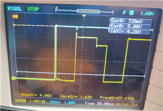

如果电池未连接、第一次在 IN 引脚上施加5V 电压后、OUT 和 BGATE 引脚上的电压接近5V、BAT 引脚电压为0伏。 但是、当我们移除电源并再次施加电源时、 OUT 和 BAT 引脚电压大约为4.2V。 同时、我们在 BGATE 引脚上观察到幅值为4.2V 的10Hz 方波。

    当我看到10Hz 方波时、我没有对 bq25060的任何引脚放电。 您的回答是有道理的、当我第二次施加电源时、IC 会为 VBAT 上的电容器充电。 这是 VBAT 的波形。
    在我对 IN 引脚施加5V 电压之前、对 BAT 引脚放电不会改变行为、VBAT 和 VOUT 变为4.2V。
    但是、如果我对 OUT 引脚放电、在施加5V 电压之前、OUT 和 BGATE 上的电压始终接近5V。   并且 VBAT 非常接近于零。

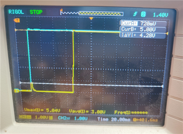

    这是我第一次在 IN 引脚上施加5V 电压时 BGATE 的波形。 我可以看到2ms 的小脉冲。 我认为这与数据表所说的“器件从 BGATE 中拉出一个小电流2ms 并监控电压”是一致的。但电压太低,只有0.7V。然后 BGATE 保持5V。
    如果我在 IN 引脚上施加5V 电压、则不会对任何引脚放电。 波形如下所示、仍有一个2ms 的小脉冲、电压约为1.2V、但仍低于器件的逻辑高电平。
    BGATE 连接到 p MOSFET CSD25484F4的栅极。 BGATE 电平是否正确?

    BQ25060看起来正常工作、但 由于 CSD25484F4的栅极引脚上没有足够的电压、因此无法完全打开 FET。  TSM2301ACX 在这里似乎没有这种行为。 我必须查看数据表以了解情况、但它很可能与 FET 相关。
    Anthony Pham
    感谢您的回复。
    这也是我们所怀疑的。 如果问题与 FET 有关、您能给我们一些建议吗? FET 的技术规格是什么?
    Tony
    您好、Tony、
    我目前不在办公室。 我建议在 EVM (NTR4101PT1G)或类似设备上使用 FET。 在一周内回到办公室时、我将能够了解这些差异。 感谢您的耐心。
