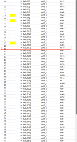

在使用 BQ25792EVM 进行测试时、客户想要测试关断模式、当将  SDRV_CTRL[1:0]发送到01、REG11设置 为0x43时、寄存器不变。
根据数据表、我们知道在配置期间需要断开适配器、否则写入值无效;
因此  、当配置时、它们使用电池供电并断开适配器;这个位的值不能改变。 另一个寄存器可以正常改变。
为什么该芯片不能处于关断模式?
正在等待您的回复。
星号
    尊敬的 Star:
    REG0x14[7]必须为= 1才能告知充电器存在一个运输 FET。
    Jeff
