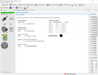

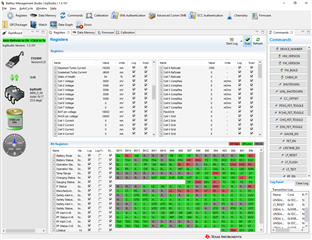

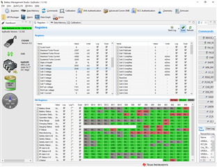

    校准前
    Before_Calibration
    校准设置
    校准后
    After calibration
    最后、通道2中的电流比其他通道中的电流强、您对此有何解释?
